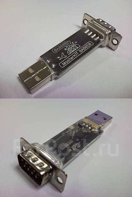

pioneer-er 04.11.2014 19:11
В общем дело было в переходнике USB-COM
Переходник был от Пролифик, он не захотел работать.
(инфа для новых, или тех, кто еще не подключился)
В интернете вычитал что НОРМАЛЬНЫЙ переходник должен иметь микросхему, и диод. Вот я сегодня и нашел такой, и смог таки подлкючиться.
Переходник называется BM8050 от фирмы "Мастер Кит" на нем прекрасно видно микросхемы и диод
http://static.baza.farpost.ru/v/1301726966309_bulletin
Драйвера для него находятся на Оф. сайте Мастер кит
кабель для подключения к машине паял вот по этой схеме
в ней разберется даже ребенок. ну и после всего этого я без всяких проблем подключился

magusorel 04.11.2014 19:31
если вы читали форум то давно бы узнали что пролифик не работает, а HL340 работает и FTDI работает...
но видимо самим интереснее на грабли наступать.

magusorel 04.11.2014 20:24
пролифик это тоже микросхема) как и любой другой. просто иногда она вмонтирована в сам разъем.
