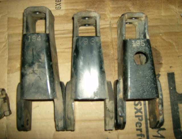

ОООО!!! Серега, только Опиумнуму богу завода Мицубиши известно как там чему положено работать. Конструкторская мысль обдолбанных инженеров не имела границ и пределов!
улитка 14.06.2017 13:10
гггг))) Саня мареман))
а что тебя не устраивает то?? в инженерных решениях
GoldenHell 14.06.2017 15:55
улитка, ну например это:
https://a.d-cd.net/ebdcf18s-960.jpg
улитка 15.06.2017 08:45
что это?)) наверное нужная вешь)))
