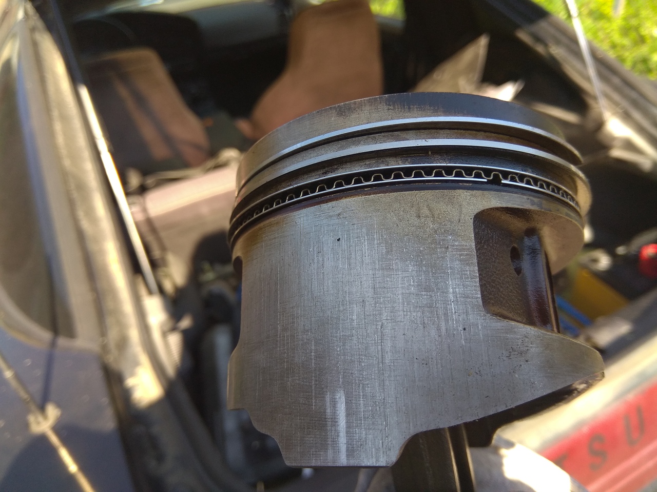

Шатун-поршень:
https://pp.userapi.com/c849236/v8492...bZ_UxHp_3g.jpg
https://pp.userapi.com/c849236/v8492...QsRqtCPHJU.jpg
https://pp.userapi.com/c849236/v8492...9EOWK9DPbM.jpg
https://pp.userapi.com/c846121/v8461...r0oOg4Jss0.jpg
Колечки, кстати, на вид как новые..
https://pp.userapi.com/c849236/v8492...B6pdWp83tw.jpg
https://pp.userapi.com/c849236/v8492...faeVmg3fNc.jpg
Вот. Это 1 цилиндр. Поддон снял, пошатал шатун рукой, он ходил вверх-вниз. Вкладыш провернуло, они два слиплись. 2 и 3 сидят плотно, а вот 4 шатается но не вверх-вниз а влево-вправо немного чувствуется люфт.. По фото видно, надо точить коленвал? Как дефектовать, что дальше делать?)

Там сперва надо мерить под какой ремкомпклет можно точить колено.Если на 3-ий или 4-ий то лудше искать другой коленвал.
Тоже самое надо сказать и о посадочних постель у шатунов,тоже на вид очень плохо вигладит,лудше другой шатун искать.

Привет! План работ предстоит следующий:
1. Скинуть мотор
2. Раскидать все что мешает - шкивы, крышки,маховик и достать коленвал
3. Внимательно осмотреть больную шейку на предмет микротрещин
4. Замерить у спецов шейки вала и если он не был еще ни разу шлифован расточить под первый ремонтный размер. По фоткам видно что его еще можно спасти
5. Заказать соответствующего размера (мастер скажет какой) комплект шатунных вкладышей + прокладки.
Коренные вкладыши надо смотреть состояние
6. Шатун искать другой, этот уже не жилец.
Поршень под вопросом - от ударов могли появиться микротрещины в районе пальца и канавок а потом может и развалиться.
Найти отдельно один поршень и один шатун одинакового с остальными веса - весьма проблематично, набирайся терпения. Причем они должны быть только от атмо и от 7 болт мотора, другие не подходят
7. Кольца вроде живые, еще поездят
8.Перед шлифовкой к/вала и после - тщательно очистить отверстия от налипшего алюминия и все промыть и продуть
9. Как-то так
10. p.s. У моторов от меня нет секретов, с ними у меня полное взаимопонимание

Фиговина в нижней части шатуна это его крышка,
коренные вкладыши прячутся под бугелями

Скинул блок, понял, что остальные 3 шатуна тоже постукивают. Если рукой на крышку шатуна дёргать, то болтаются на валу влево-вправо.. Не сильно, но стук небольшой есть. Буду снимать коленвал и отвозить на шлифовку. Вопрос в другом, что могло стать причиной? Продавец предупреждал что мотор подъедает масло, но кольца на вид в отличном состоянии. За уровнем масла я следил, доливал.. Да и проехал судя по пробегу всего 1200км..
