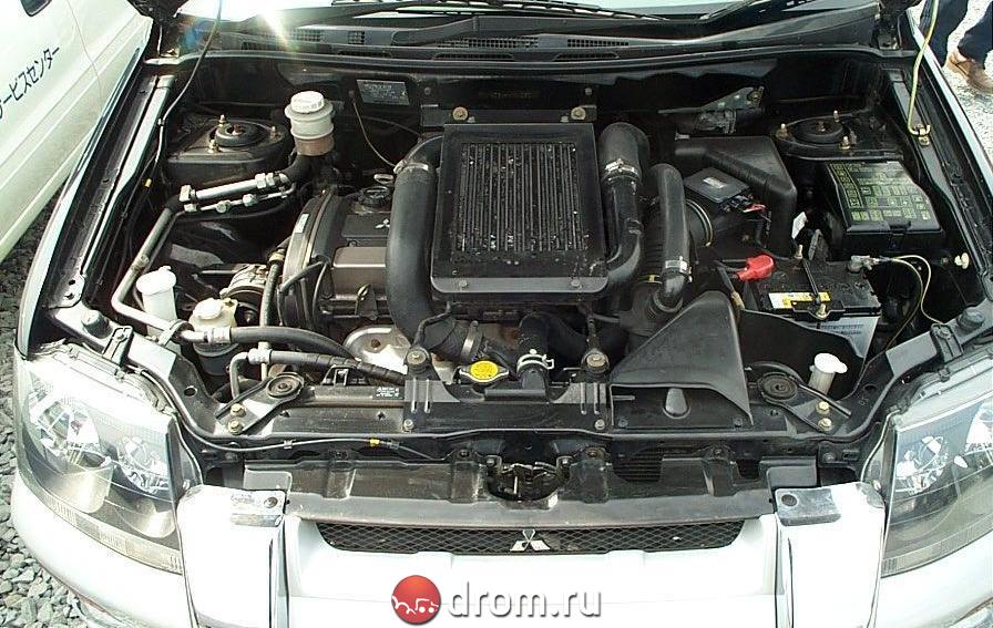

Но вопрос по книжке. Не ставили ли на RVR после 97 года тот же двигатель, что и на клипсу после 97?
booker 11.04.2013 21:44
Сообщение от Letum (Сообщение 815543)
а вот это лучше спросить на РВР-клабе
uhoplan 12.04.2013 15:15
после 97 года на РВР пошел зеркальный двигатель (как на эво)
http://i.drom.ru/catalog/photos/full...i_rvr_5052.jpg
