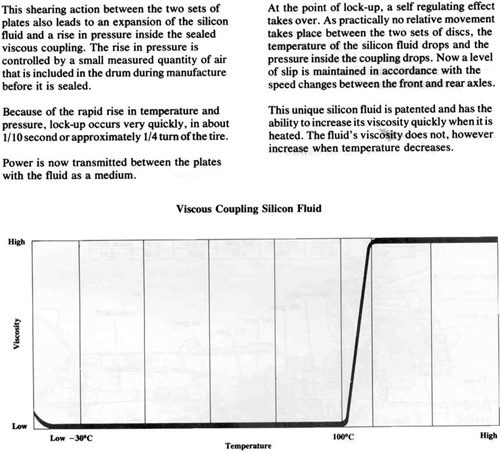

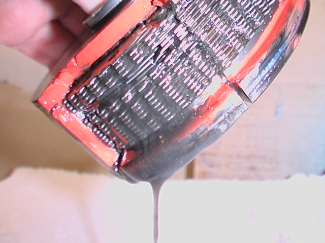

ой... так это получается вискомувта при нагреве жидкости за счёт проскальзывания, блокирует оси.... а что ж тогда диференциал делает?
Добавлено через 20 минут
Во я тормоз.... всё дошло :
Два межколесных дифференциала, передний и задний, позволяют каждой паре колес в поворотах вращаться с разными скоростями. А межосевой выполняет эту работу для обоих ведущих мостов.
Межосевой дифференциал создан для того, чтобы «развязать» обе ведущие оси. Например, задние колеса бешено буксуют, а передние стоят на месте. И дифференциал этому никак не препятствует!
«Лекарство» от этого недуга - блокировка.
Блокировка осуществляется вискомуфтой.
Пока скорости вращения всех колес примерно равны, вискомуфта никак не вмешивается в работу межосевого дифференциала. Но вот колеса одной из осей забуксовали. Шестеренки межосевого дифференциала тут же начинают раскручиваться, связанные с ним пакеты фрикционов вискомуфты «взбивают» силиконовую жидкость, и муфта «схватывается», блокируя межосевой дифференциал частично или полностью.
подозреваю что та самая ограниченная серия D27A с так называемым LSD задним диференциалом ничто иное как Диференциал с вискомуфтой для блокировки заднего левого и правого колеса.
В любых случаях блокировка хороша если одно или несколько колёс проскальзывают на скользкой дороге и плохо когда машина в повороте на сухом асфальте... что вызывает принудительное проскальзывание внутренних к повороту колёс....

Quaife limited slip center differential для AWD
Усиленный четырехсателитный центральный дифференциал Quaife Limited Slip Differential для AWD КПП Mitsubishi.
( limited slip differential )
Это же LSD ? но вискомуфтой тут и не пахнет.... ааааа.... мозг врывается.
