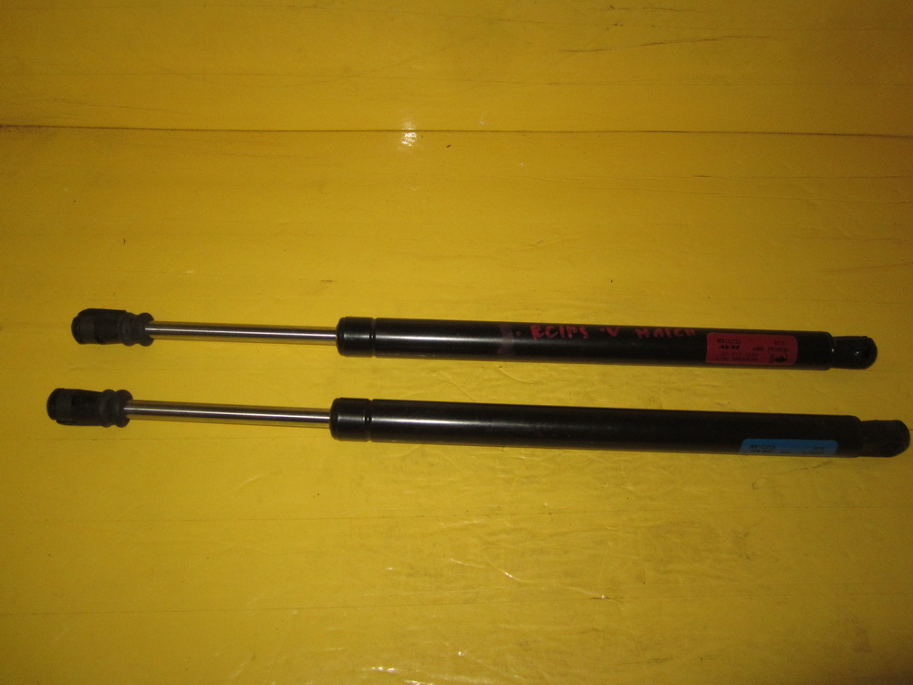

слушайте вопрос у меня как холода, началась любимая проблема всех амортов :) Не держат крышку багажника По экзисту номер бъет только оригинал MN142223. и xxnj то нехило так стоят. есть варианты замены или качественных замен ?

MMC G4 15.10.2015 13:48
Вот такой у меня. буду искать видимо.
32 см :)
http://www.usedautopartsyouneed.com/...2014%20041.jpg
