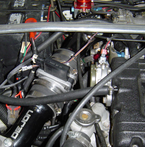

uhoplan 10.03.2012 20:05
с hot-wire МАФом (GM MAF) достаточно небольшого прямика перед сенсором для корректной работы
shad 11.03.2012 11:49
Макс, а как же обратные пульсации из коллектора? имхо, перед дросселем все же не айс.
uhoplan 11.03.2012 12:43
под "перед дросселем" я понимаю примерно такое удаление
http://www.ecmtuning.com/images/forums/gmmafinstall.jpg
имхо пульсация есть в коллекторе. её влияние вне коллектора минимально
