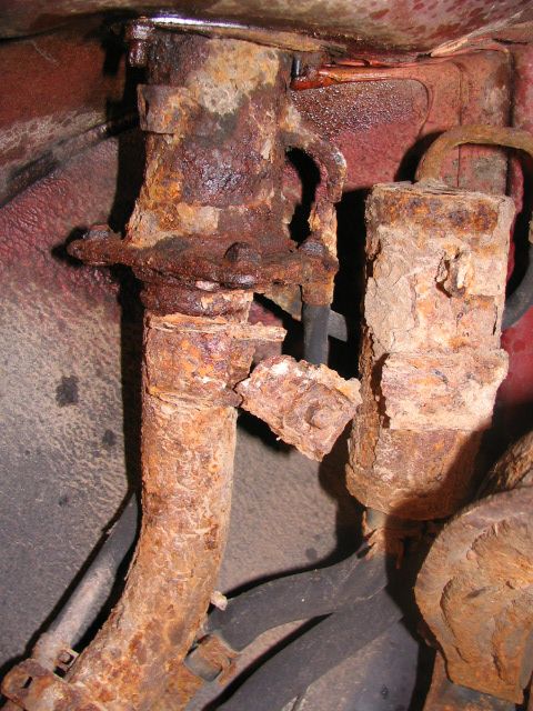

snake 30.11.2015 21:23
Всем доброго время суток. Выскачила ошибка по адсорберу. Ситуация такая [IMG]http://i73.fastpic.ru/thumb/2015/113...efe2bd22b.jpeg[/IMG] 1- сгнивший в хлам , 2- обратный клапан дует в обе стороны . 3 - трубка прогнила , разломалась пополам. Номер 1 я так понимаю это сам адсорбер. Может мне это барахло все удалить ? Почитал про удаление , все выводят трубку , но ведь в крышке бака есть клапан который дает всасывать и не дает выпускать - если его зафиксировать в открытом положении , надо ставить стравливающую трубку ? И самое главное комп выдал ошибку по адсорберу если я это все кастрирую , он не будет постоянно ругаца ?
Андрей_GTO 01.12.2015 10:40
Ошибка по адсорберу может возникать только в одном случае, когда мозг "видит" неисправный электромагнитный клапан. Всё остальное фигня. Продувка адсорбера осуществляется именно этим клапаном, поток воздуха через него настолько незначителен, что сильно "испортить" количество и состав смеси он не может (во всяком случае так, чтобы мозг по параметрам "заподозрил" неисправность).

Электромагнитный клапан не щелкает , тестером еще не проверял не смог снять фишку . Получается если все удалить и не поставить работающий клапан ошибка всеравно останется ? И про вывод трубки - зафиксированого клапана в крышке хватит для выравнивания давления ?
Добавлено через 2 часа 38 минут
Думаю удалить эту приблуду. Поправте если где не прав. Ставлю б.у.шный рабочий электромагнитный клапан [IMG]http://i74.fastpic.ru/thumb/2015/120...14b869bcd.jpeg[/IMG] , заглушаю в нем оба конца , на коллекторе вход от него тоже глушу , удаляю адсорбер http://www.dsmtuners.com/attachments...d2-jpg.139286/ перекомутирую трубки у горловины , одну которая шла к адсорберу вывожу на зло зеленым , все правильно ? Если заглушить концы на электромагнитном клапане и он подключен и работает это его не повредит ? Или клапан тоже надо убирать , но тогда комп не увидев его не будет ругаца? P.S Фотка адсорбера не моя , кузов слава богу тоже не мой :)

snake 02.12.2015 01:16
Не моя , картинку такую нашел , но адсорбер уже готовится таким стать , потому и задумался об удалении , почему-то на 420ых банку адсорбера придумали засунуть под заднее крыло , сам понимаешь какие там условия .
