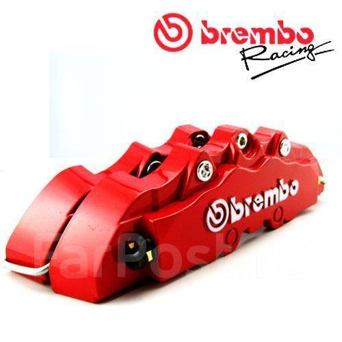

В связи с недостатком инфы-был куплен вот такой набор Brembo:
http://static.baza.farpost.ru/v/1327414688325_bulletin
Спасибо за ответы-тему можно закрывать).

Toretto, верное решение!!! нахер весь этот тюнинг... лучше секасом с барышнями заниматься)))))))
yustas 28.04.2013 11:15
во! самое оно только налезут теперь диски на такие мощнейшие супорта или нет?:D
Toretto 28.04.2013 11:27
Человек из Кемерово, новая парадигма:трахинг тюнингу не помеха!
yustas, ну...у меня rw особой формы-у них в середине ПАЗ специально под именно такие брембо))))

пластикавые нашлёпки на супорта вкорне исправят ситуацию с атмо тормозамии

Мах 28.04.2013 20:49
Сообщение от Toretto (Сообщение 821176)
а я жду свои накладочки Brembo!
Расскрой тайну что входит в комплект!
На счет прокатиться, то я серьезно! Или ты веришь мне?
Toretto 28.04.2013 21:01
Мах, Макс, я верю-просто я из тех суровых сыкливых парней, которые боятся ездить больше 120 кмч (за тормоза боюсь-вдруг парашют не раскроется..).Я если тебе в лоб отвечать-зачем на атмо ббк-скажу- это для того чтобы не баяца за 2х тонный танк, мчащийся на скорости-наши коровы реально тяжелые для стоковых тормозов(сравни тормоза супры 80 и ее вес).
Ну а в набор входит наверное клей-мастика чтобы накладки не отвалились от суппортов и не переломали спицы дорогущих RW!
