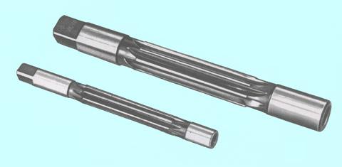

Развертка ручная разжимная регулируемая тебе поможет
http://www.inpo.ru/index/G:35/S:210/I:18301/PREVIEW:0 Добавлено через 4 минуты з.ы. если не найдёш регулируемую нужного диаметра используй развертку ручную цилиндрическую |

PETROFF, Думаю с разверткой проблем не возникнет. Есть ли разница в зазорах у стальных и бронозовых направляющих? просто не хочется запороть мотор. спасибо за советы |
незнаю как на брозовых напровляюших . на чугунных впуск 8,00 . вупуск 8,01 тоесть плус одна сотка . это если новые клапона

На бронзовых 0,03 в самый раз будет
Граждане помогите купить и отправить развертку на 6.6мм, кинулся голову делать все магазины оббегал, у нас в городе такого инструмента нет, про регулируемые вообще молчу, буду благодарен за помощ
mishgun,сначала нужно пройти такой-Развертка d 6,5 №1 ручная цилиндр.с припуском под доводку (поле допуска:+0.021/+0.013) и померить индикатором
