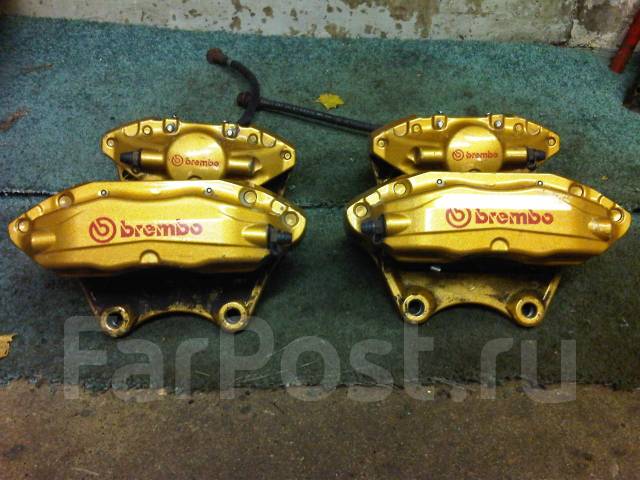

(2) помимо этого у меня на зетке стоят стоковые брембы вот такие же (фотка из инета):
http://static.baza.farpost.ru/v/1319215539765_bulletin
(3) возникла у меня необходимость перебросить с клипсы на зетку тормоза. вчера примерял и пришел к безутешному выводу что на зетку тормозилки от евы не встанут никаким образом ни через какие переходники :(( слишком большой разлет ушей (160 мы 130) и конструкция упирается во все что только можно.

Знаю, что есть фирма, которая в заводских условиях переделывает суппорта. Спиливает уши на суппортах, под 90 градусные переходники, и просверливает отверстия под болты переходников. Так что тормоза от порше можно поставить на эклипс.

То есть на Z-ке на сток брембах разлёт ушей 130 ???? То есть как в стоке на G1 и G2 ???
ШВЕД 21.09.2014 18:50
я не замерял зетку. я знаю что ево-бремы = 160. у зетки меньше. возможно 130.

У меня тормоза Rotora, диск тормозной 330 больше чем у эво, встают болт-он, конструкция как раз как Швед ищет.

Alex77, какие подробности еще есть? они ЛЮБЫЕ суппорта умеют пилить или только 6-поршневые?
например: http://www.avito.ru/moskva/zapchasti...hney_410683222
я вот щас кручу в руках суппорт и с большим трудом представляю как его безопасно рассверлить вблизи от выстыпающих болтов и внутренних каналов.... хотя если в ближайшее время не найду другого решения то наврное мои брембы пойдут "под фрезу" :)
Alex77 24.09.2014 10:39
Вот как раз эти суппорта я и видел до покраски, но после пескоструйки. Они были очень качественно сделаны. на счет любых не знаю. Попробуй позвони, узнай.
Есть на форуме еще один человек, который занимается суппортами Брембо и т.д. у него на Г3 стоят спереди 6 поршней, сзади 4. Но у него помоему с ушами через переходник.
Я так понимаю, через переходник ставить не хочешь (суппорта с ушами)? или переходник хитрый должен быть?
