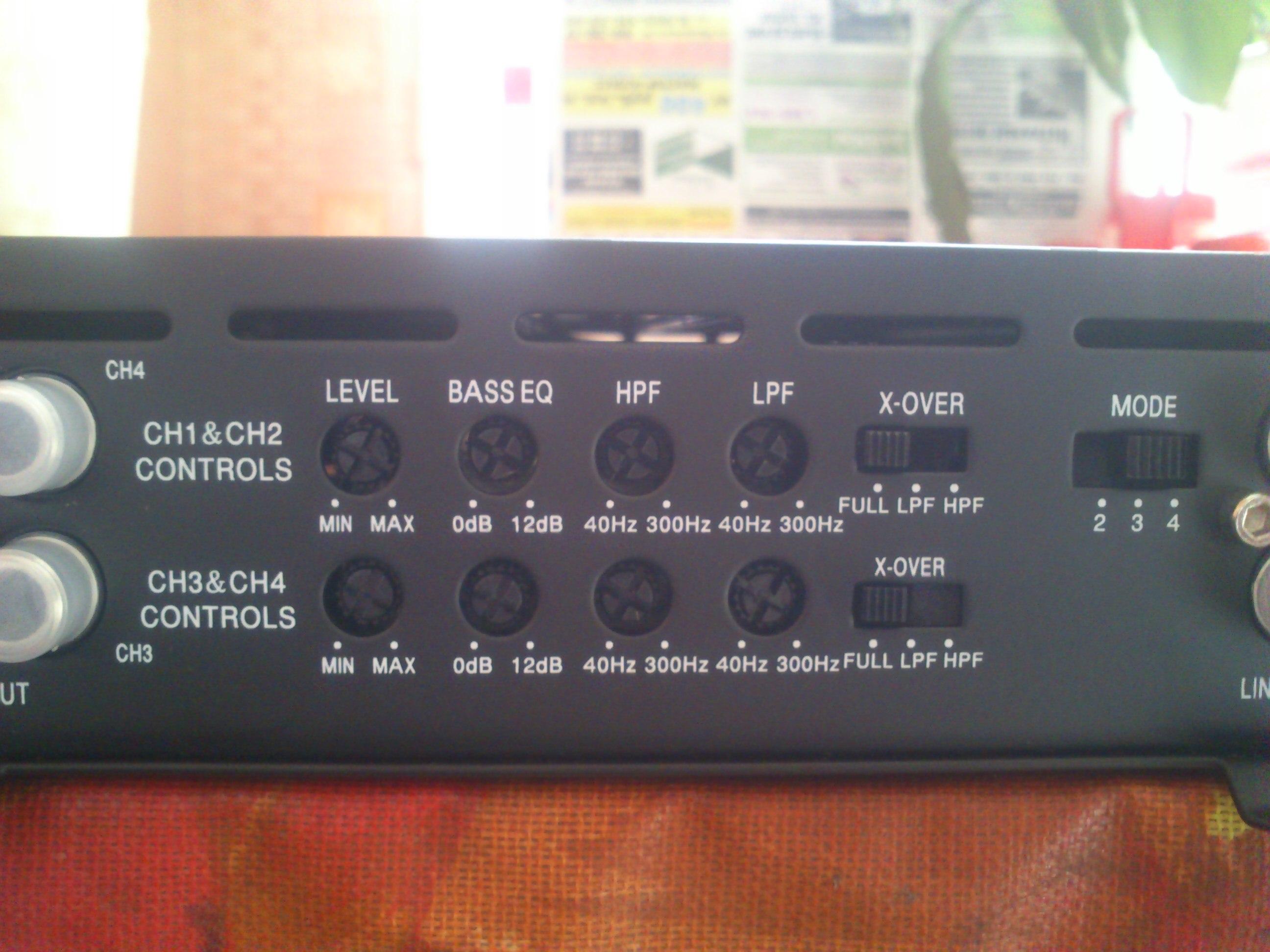

нет, они ничего не отсоеденяли от усилителя, один канал идет как и прежде на тыльные динамики а один канал на динамики в дверях. просто от провода котоый идет на динамики в дверях( в них уже есть впаянный кроссовер) они сделали ответвление какбы дополнительнный провод который идет на отдельный кроссовер а к нему уже подключаеться твиттер.... правильно ли?
вот фото усилителя.. HPF и Х-OVER на нем нету..
http://firepic.org/images/2015-01/06/49fcr8cia3r1.jpg
http://firepic.org/images/2015-01/06/4f3mikpifumk.jpg
ParTim 06.01.2015 23:38
на твоем усилке 5 каналов. HP filter ставить нужно в режим off. В принципе они разветвили нефильтрованный сигнал на два кроссовера, такой вариант нормален. главное именно в таком порядке.
