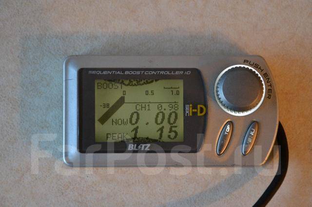

Vovan13 07.07.2015 00:17
Парни, кто нибудь пользует BLITZ DUAL SBC ID (SPEC-R)? Подскажите какие настройки используете на сток трубах и сток мозгах...
Взял себе такой бу
http://static.baza.farpost.ru/v/1371494695394_bulletin
установил, но не могу разобраться с настройками...
нашел мануал от подобного контроллера http://www.clubskyline.ru/files/Blit...nual%20rus.pdf но в моем нет и половины тех параметров и настроек, о которых написано в мануале, такое ощущение что какой то он урезанный по настройкам(
CiviC-StaS 07.07.2015 15:05
Vovan13, У меня был такой году в 2007. Мануал скачивал из инета.
vitalivr4 07.07.2015 19:00
Нужет power meter чтоб все функции были, но тебе и его одного хватит
