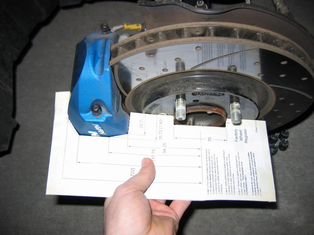

Dogmatic, ты еще уточни, что надо чтоб налезли на передние 295мм тормоза. По своему опыту скажу, что это сложнее, чем на BBK т.к. суппорт расположен ближе к оси колеса и спицы диска должны иметь большой радиус сразу же из центра. Чтобы лишний раз не примерять- может помочь:
http://i199.photobucket.com/albums/a...2.jpg~original
http://image.superstreetonline.com/f...cc_srt03_z.jpg
Либо если диски не в городе, то можно попросить продавца замерить буквально пару точек (удаление от ЦО задаешь сам):
https://pp.vk.me/c628022/v628022326/...7HzlDkI6hc.jpg
