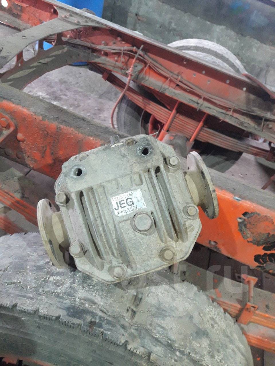

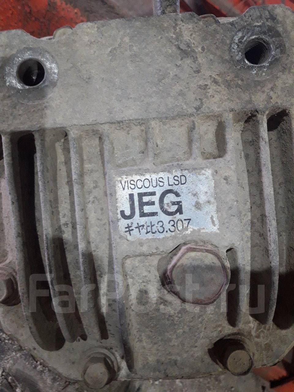

Ближайший вариант, это Galant VR4 в кузове E84A или E74A, 6A12TT с АКПП у них были редукторы с LSD 3.307, а на МКПП 3.909. Так же были RVR в кузовах N2..W с задним редуктором LSD 3.307, но такие тоже редко встречаются, чаще всего там не LSD 3.307 и 3.545.
VHSU 03.02.2019 14:14
Спасибо, редуктор от ГТО турбо не подошел, купил от РВра в 23 кузове, такой
https://static.baza.farpost.ru/v/1540952163613_default
https://static.baza.farpost.ru/v/1540952166615_default
