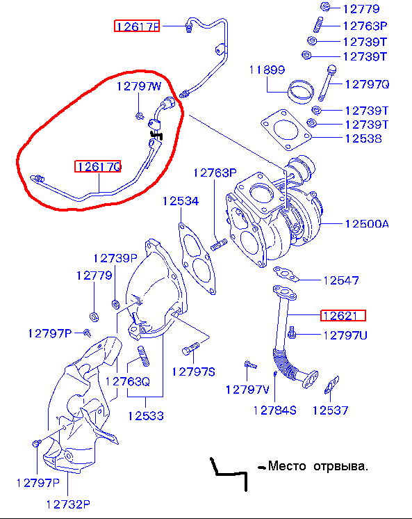

Проблема ,трубка от турбины в маслоприемник с фильтром
Приветствую дсмеры!) снова столкнулся с проблемой ,трубка идущая от турбины в маслоприемник с фильтром(
менял 3 месяца назад!( лопнула снова... только в тот раз сочилась сильно... а на данный момент ее аж на попалам разорвало!((( пипец! все масло в ноль... и ехать до дома еще... короче каламбур( стоит даунпайн Меган-рейсинг,когда ставил трубку новую,почти впритык. чуть ли не соприкосались приемная и маслянная...может это как то повлияло на разрыв? трубка заводская - стальная.
а первую ждал месяц( и 0тдал за нее не малые деньги(.. нуждаюсь в вашей помощи

Трубку разорвать может только из-за повреждения при установке или заводского брака.
Там нет такого давления , чтобы сталь не выдержала .
Собственно вариантов не много : или повезёт и у кого-то завалялось (запчасть очень редкая в продаже)
или заказывать очередную

Что значит бьётся ?
Во-первых, над разломом крепёжный болт и ухо ни на какие мысли не наводит ?
Правильно , закреплять нужно.
Во-вторых , у вас в моторном отсеке кувалда летает , когда двиг работает ?
Вы хоть на секундочку представляете как должно "об друбу приемную бьется" , чтобы стальную
трубку сломать ? причём даже не на сгибе ....
В общем не обольщайтесь , трубку скорее всего сломали при установке (что-нибудь куда-нибудь не лезло,
вот и впихивали ).
Поставите новую или другую б.у. аккуратно и всё будет нормально.

ну я предполагал что трется об приемную трубу.
вот кстати это возможно. там 2 уха под крепление. одно неподвижное я закрутил и зафиксировал,а второе,которое подвижное не закрутил...Блин. точно,возножмо вот из за этого 2 кронштейна она у меня и шаталась и билась об трубу.
какая кувалда? которая на кпп идет? только такую видел.
Ну не сломал,а неправильно установил наверно.(
хорошо,спасибо Вам за информацию!)
