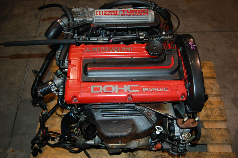

Всем привет!Подскажите пожалуйста,у меня стоит дижок как на 1-фото с таким кронштейном,есть еще кронштейн как на 2-м фото.Вопрос:могу ли я поставить кронштейн с 2-го фото на 1-е.Заранее Спасибо!
ФОТО 2 http://i00.i.aliimg.com/kf/HTB1AHsJG...Xq6xXFXXXa.jpg
ФОТО 1 http://jdmengineworld.com/images/4g63tsilver94.jpg

Кронштейн со стороны ГРМ - 7болт мотор. Со стороны коллектора - 6 болт. На сколько мне известно они не взаимозаменяемы.

Да, 7болт мотор,нашел, на кронштейне 7болт палец под подшипник,а на 6 болт нету.

На 6-болт кронштейн MD131585 дополнительно используется для переднего крепления.

Спасибо!Но его можно на 7болт мотор установить как доплн.крепление?

У меня 6 болт с передним и боковым креплением, а на подушке типо рамы идет и садится на 4 шпильки этих, т.е. как на 2х фотках только вместе.
