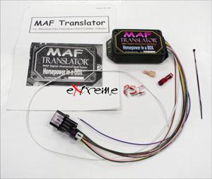

MAF Translator : Mistubishi Eclipse 95-99 #17025
http://www.extremepsi.com/store/cust...cat=773&page=1
Я так понял этот девай можно использовать на стоковом расходомере ака MAF сенсоре, но он имеет большую производительность, т.е. может мерить за пределами стокового.

5)Маф транслятор без GM MAF нафиг ненужен, так как будет играть роль сафки и больше чем 3200герц штатный MAF всёравно не выдаст. При использовании GM MAFа, единственным плюсом будет лудшая пропускная способность и возможность травить перепускной клапан в атмосферу. ИМХО вариант годящийся разве что для "лёгкого тюнинга", так как без возможности управлять УОЗ ничего хорошего (читай быстрого) не выйдет.
