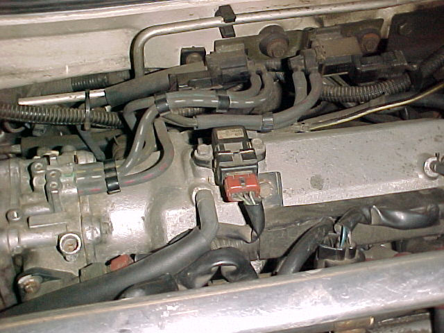

Для подключения GM map мне надо сделать источник вакуума/давления из коллектора. Сверлить дырки не хочется. Есть идея врезать штуцер в заглушку ЕГР. Будет ли он корректно работать в таком случае?
Mitsubishi Eclipse 2000GT
Happy boosting!
Старый 02.03.2015, 15:56   #32
теоретически можно. но эта точка удалена от самого центра объема. поэтому теоретически будет существовать определенная задержка в показаниях. величина задержки зависит от времени которое потребуется столбу воздуха пройти от центра объема до точки врезки. величина скорее всего не критичная но тем не менее внимание я бы на это обратил.

А что мешает просто тройник поставить? Gm map вроде же с пластиковым отводом под трубочку, его не надо на сам коллектор крепить как в некоторых машинах сделано

Произодитель мозга пишет, что тройник крайне нежелательно.

ну сверли тогда... на ебее есть отличные переходники 1/8NPT под трубочку...
или воткни мап вместо топливного регулятора, а топливный туда вниз на место егт... он все равно не столь быстро реагирует

что касается врезки в коллектор то вообще без проблем.
либо дрель + метчик. либо дрель + втулка + аргон + метчик.
в общем в среднеоборудованном гараже за полчаса сделать можно.

по теме:
1. мап, по хорошему, должен стоять в месте, равноудаленном от впускных клапанов.
2. длина трубки от коллектора до датчика не менее 30-40см.
3. если в мапе нет встроенного фильтра, будут пульсации (как например в omni), будут проблемы при настройке. решается путем дросселирования трубки (пара топливных жиклеров из ремкомплекта тазового карба).

1.я прицеливался туда, где мап стоит в стоке у г2. Или лучше по-середине? Дроссель тут не учитывать?
2.не менее или не более? дсмлинк пишет делайте максимально короткую.
3.не знаешь есть ли встроенный фильтр в GM map ?
для дросселирования две вот эти штуки номер 4 вставить в трубку?

1. у Г2 в стоке стоит MAF и находится за фильтром.
2. как я писал уже - чем короче тем лучше ибо задержки меньше.

обижаешь
я про этот мап
раз его туда инженеры поставили, то наверное это правильное место для мапа
