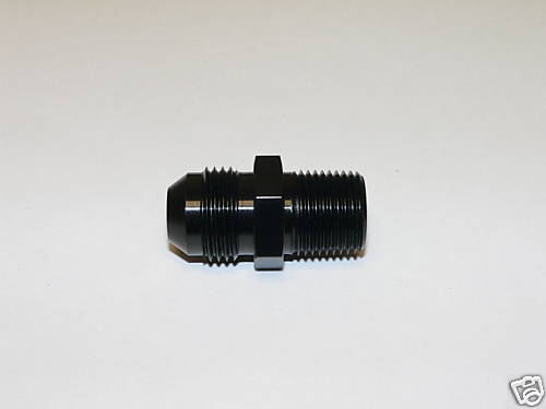

у меня тоже 3 портовый, тока не аем. 2 входа, 1 выход. фитинги там скорее всего не AN а 1/4 NPT (но точно утверждать не буду, посвети фанариком внутрь и поймешь), отличаются тем что прижим идет не конусом а прокладкой. а на выходе уже 6 AN под шланг. у меня такие:
все фитинги и обрезинненые шайбы были в комплекте. заказывать их отдельно некоторый гимор

ну посмотри впорте есть фаска под an. мало ли че они напишут)))
конечно есть под штуцеры переходники:
http://www.ebay.com/itm/AN-6-AN6-Pus...931113&vxp=mtr
только к нему еще понадобится прямой штуцер типа как на первой фото
вот так даже проще будет
http://www.ebay.com/itm/AN-6-AN6-Mal...0de99b&vxp=mtr
