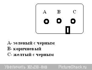

проверить датчик скорости (сенсор) на 2G
Приветствую!
Авто 2G 420А Мкпп
случилось- непоказывает спидометр, думаю что датчик скорости, как его проверить незнаю, понятно что нужно подать напряжение(только какое) и снять с контакта, но где какой контакт незнаю там их 3. может кто сталкивался, или разбирается в электронике, подскажите, неохота, и нет времени покупать датчик за 5тр, для проверки

MrZN, смотришь тестером: на одном +12 - питание, второй замыкается на массу - земля, третий - на ECU - сигнал. К третьему в разрыв провода подключаешь стрелочный вольтметр, крутишь вывешенное колесо и смотришь на прибор - должны быть импульсы.

Седня свой датчик скорости, проверил подсоединял:
А (+), В (-), С (на тестер).
мой датчик не исправен...
