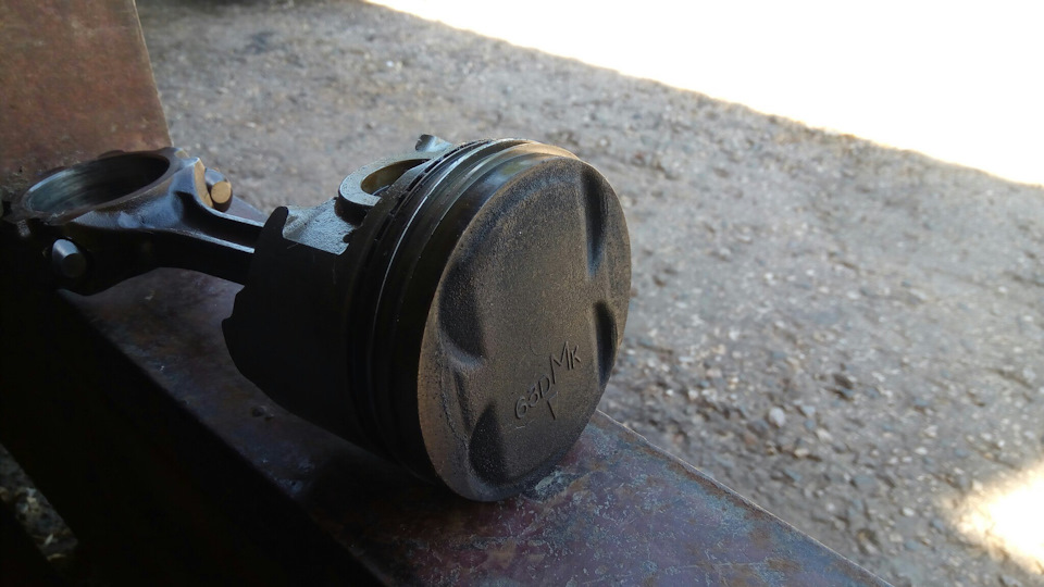

https://ru.files.fm/u/dxczufya
Мне на европейку 7 болт поставили до меня поршни с лужей -2.2.Соответственно степень сжатия меньше и лс.А найти с горкой на 7 болт атмо сейчас нереально.

Сообщение от Марат Посмотреть сообщение
4G63 двухвальный одной модификации был в начале 90-х. Мы сейчас о 6 болтовом говорим. 144 или 150 лыс зависело от форсунок и мозгов. В данном случае это галант е39 Европа с двухвальным атмо движком. Поршни на замену от эклипса с аналогичным двигателем.
Такие у тебя?

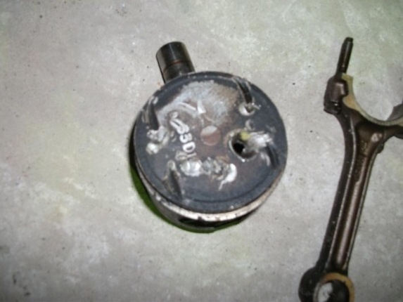

Сообщений: 2,753
Нет. Фото что ты выложил это ремонтный поршень вроде. У меня помершие с маркировкой 63dH а на замену им 63d
А вот и не ремонтный.Оригинал,номинал.Сегодня на Драйве наткнулся на такой же.У парня тоже Европа 2gС Европой вообще непонятно.
Вот человек по делу все расписал. Я так понял что буква после 63d означает лунку углубление на поршне, то есть степень сжатия https://www.drive2.ru/l/491020453561762312/
DMK не купить.Есть только в каталоге у Arco(Тайвань PKMI40850CG)
