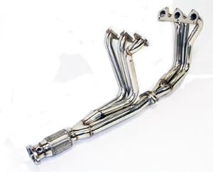

А можно слегка объяснить что за равнодлинный впуск и как его себе вымутить?)

Наверное ты хотел сказать выпуск, выглядит вот так:
На наши овощи делает OBX, на ebay можно посмотреть..

Сообщений: 218
нихоа приблуда,миллион наверное стоит))))
