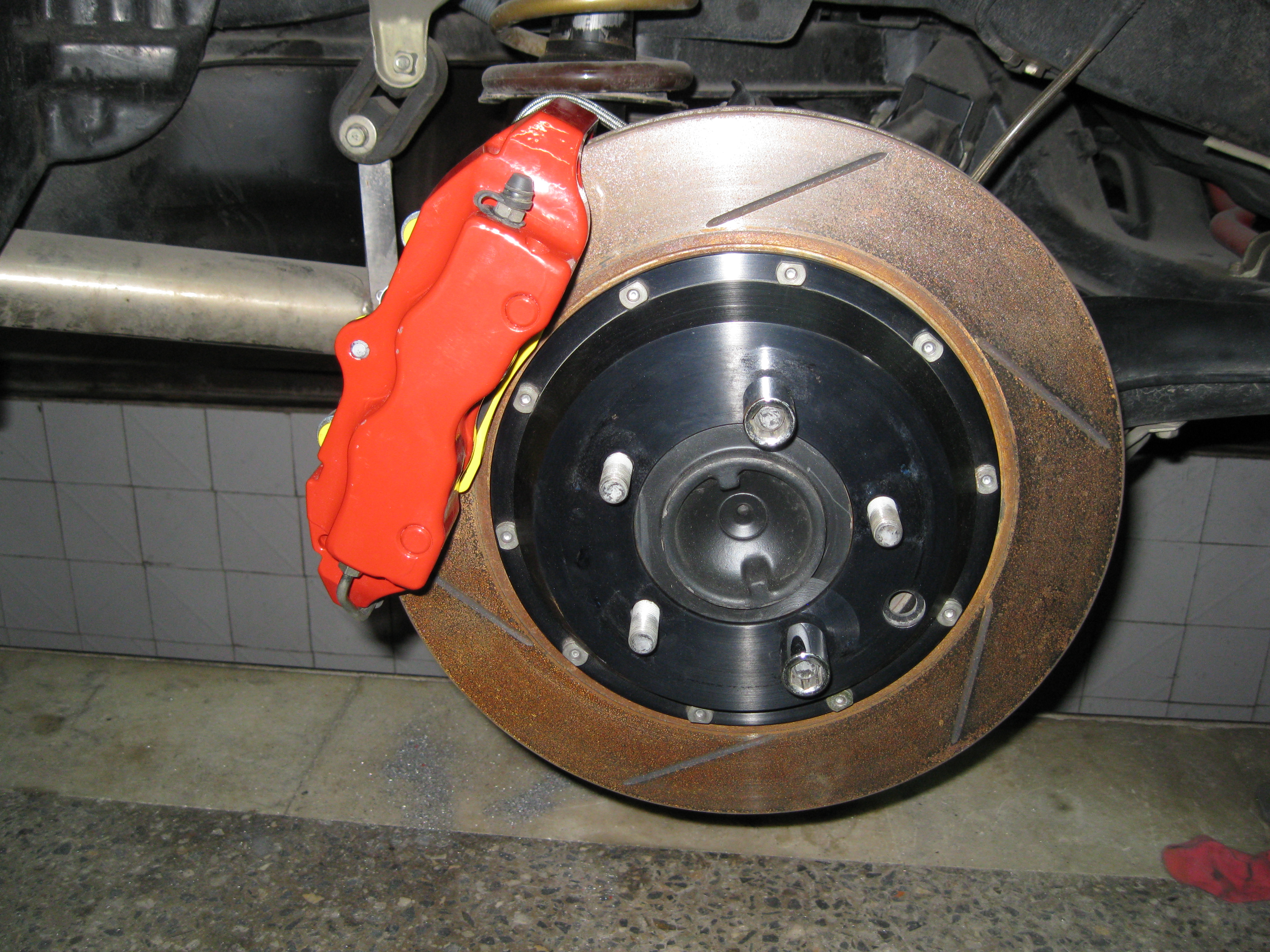

Тормоза
Перед 355мм Супорт 6 поршней БРЭМБО
Зад 330мм Супорт 4поршня БРЭМБО
