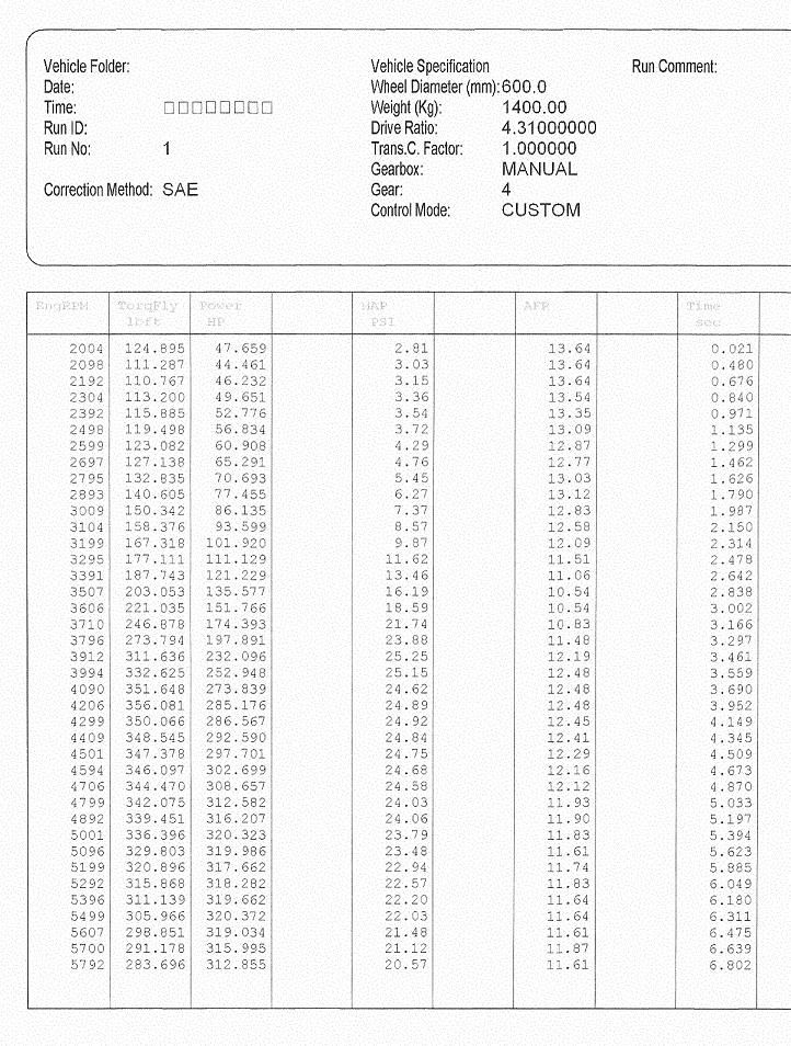

Вот практический максимум что можно выжать из стока (14б), это мощность как я понял на маховике :
Теперь дальше . FP3065 выходит на фул буст около 4600-4700 об . При этом я неоднократно слышал отзывы что уже на 10 psi на ней снимали 260-270 WHP - за примерами далеко ходить ненадо http://www.dsmtuners.com/forums/show...ghlight=fp3065 . 10 psi это примерно 0.7 кг . Я думаю что нестоит говоить о том что на 5-6 тыс об. FP3065 легко заткнет 14b даже если последняя будет дуть на все что может .

Судя по графику 1.5 кг буста стоковая 14B давит максимум на 5500 об/мин. При этом мотор вырабатывает 320 л.с.
Осталось найти график мощности большой турбины на таком же моторе при 5500 об/мин и 1 кг буста.

Ну найти такой график с бустом 1 кг очень сложно . Вот график мощности на колесах ,какой буст незнаю .
