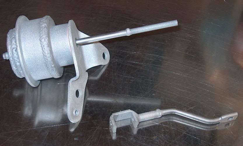

самое лучшее решение это поставить другой актуатор с пружиной которая имеет базовое давление 5 psi и регулируемый шток для повышения давления, собственно я говорю вот о таком:
Forge Motorsport Eclipse 1st Gen Adjustable Actuator
более того он прекрасен тем что он разборной, и в нем можно менять пружины по желанию, то есть ставить больше-меньше жесткость, единственное Но это конечно не совсем бюджетный вариант ибо его цена тут будет гдето в раене $210
еще есть вариант - установка рестриктора во впуск, либо приоткрытие флепера внутреннего вестгейта, но эти варианты понижают кпп в целом...

SEver, вот то что я тебе говорил по icq Стез выложил на фото
