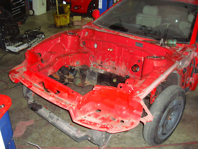

Примерно 2 недели назад машине разобрали моторный отсек и она отправилась на покраску оного
Машина отправляется на покраску:
И вот наконец-то пару дней назад забрал с покраски моторного отсека...
Вот оно:

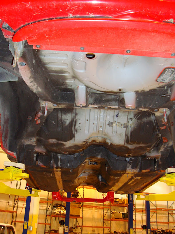

16/11/2010:
Вот так машинка выглядит сейчас... полностью разобрали низ, устаняем очяги корозии, покрываем антикором и т.п...
