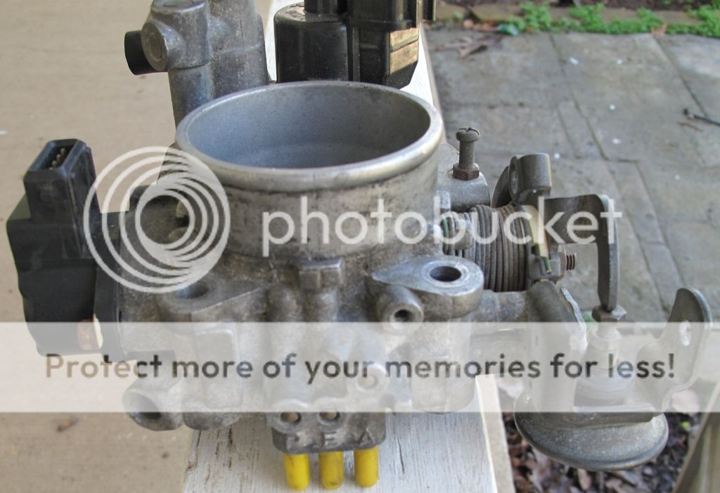

На корпусе дроссельной заслонки.
Круизконтроль - это совершенно другая система и с этой никак не связана (в итоге, конечно, она тянет за тот же самый тросик, но на этом её функции и заканчиваются).

На фото справа

оооо ну как так нету, всю жизнь ездил без неё, сначала на автомате( вроде норм) а уже года три четыре на механики , мучался все время, спасибо всем реально живой форум))
а еще вопрос - ктонибудь подскажет где этот демпфер купить? а может мне целиком заслонка нужна как на фото? может сейчас на моей нету места даже куда крепить? может на автоматах нету демпфера изначально?

ааа походу он с креплением вместе мне нужен

Вроде MD614602, применяется только на турбо, судя по экзисту
Ценник правда, не похож на маленькую резиночку
