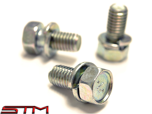

Болты маховика на мкпп 2G 7шт. СРОЧНО !!! Помогите подобрать
Для свапа на мкпп не нашел родных болтов для маховика. 2 раза отказали поставщики. Нашел статью с такой инфой что должны подойти: "Болт М 8*20 корзины сцепления 2101 (сразу с гровером)" (так же вроде похожи болт корзины сцепления 2108, но там шляпка меньше под ключ вроде на 8 и он без гровера) .
Ребят пробовал кто наверняка точно? Какие болты стопудово от чего подходят ? Подсобите, кто на практике с уверенностью от чего ставил.

_SERJ_, оригинал:
Болт М8х16 с гровером. Класс прочности 7.
Болт М 8*20 корзины сцепления 2101 (сразу с гровером):
Диаметр резьбы - М8
L (длина) - 20
S - 13
Класс прочности -8,8
Примечание: b1=6max
Шайба 11960/70
Бери их. Стоят по 10 руб.

Так болты сцепления или маховика? Болты маховика я брал 2331123000 хендэ. Как родные, ключ только отличается.

Лёха, корзины сцепления к маховику.
Сообщение от Лёха Посмотреть сообщение
2331123000
Это маховика - к коленвалу.

Название темы, болты маховика, 7шт. На корзине их всего 6. Потому и переспросил. А так, да , это болты маховика к колену.
