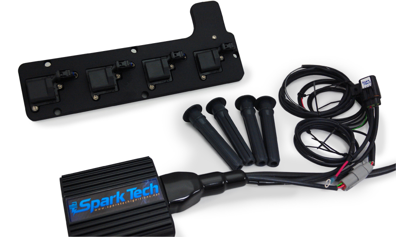

Сообщений: 712
C.O.P coil on plug 4g63
Изучаю сабж
Интересует

Старый 20.01.2015, 20:24   #6
Kirill0073
Аватар для Kirill0073
Регистрация: 25.04.2010
Авто: 2G GST Usa => GSX
Сообщений: 712
magusorel, вот на фото катушки от крайслера 300м
почему именно они
усилитель конечно нужен , но если подключить катушки как в стоке чтоб они работали попарно а не независимо то можно временно обойтись и без усилителя

Старый 24.01.2015, 11:54   #13
magusorel
Аватар для magusorel
Регистрация: 07.04.2009
Адрес: Орел
Авто: -
Сообщений: 3,763
улитка, а как подключать их? Выкидывать повер транзистор и на каждую катушку + - и управление с мозгов? Я как понял там повер транзистор встроен в саму катушку. От таза на катушке по крайней мере 3 пина.

Старый 24.01.2015, 12:16   #15
MaxShush
Аватар для MaxShush
Регистрация: 18.10.2007
Авто: Ex.G1,Talon,FWD,M/T,Big16G Ex G2,Japan,Turbo,FWD,A/T сейчас G2ЖАБА
Сообщений: 1,244
+1005000 к Улитке,
у меня стоит просто спарктеч БЕЗ усилителя, на штатном повер транзисторе
катушки соеденены последовательно, они 6-ти вольтовые )))
дуем 2,1 на 6262 не сдувает - свечки NGK Racing
457 лс/540 Нм на 1,7 кг 98 бенз ФВД
