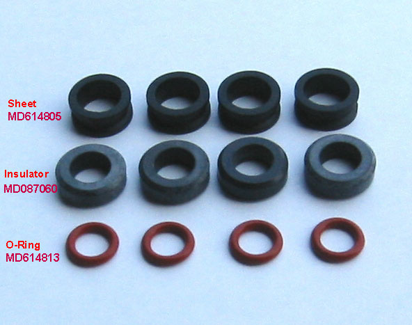

Подскажите кто ставил PTE на стоковую рейку.
Мне достались форсунки без резинок.
В стоке вот такие резинки
Натянул их всех на птешные форсунки и они еле влезли, даже рейка до конца не прикрутилась.
Птешки длиннее стоковых форсунок.
Может верхней резинки не надо?

я ставил PTE на сток рейку, но мне кажется они с резинками были... я новые покупал.
не помню каких-то проблем, поставил и прикрутил.

Разобрался.
У PTE есть свои резинки, они чуть толще стока, их можно заказать.
Я поставил стоковые, только убрал третью резинку, которая MD614805.
Посмотрим что будет дальше, пока всё сухо.
