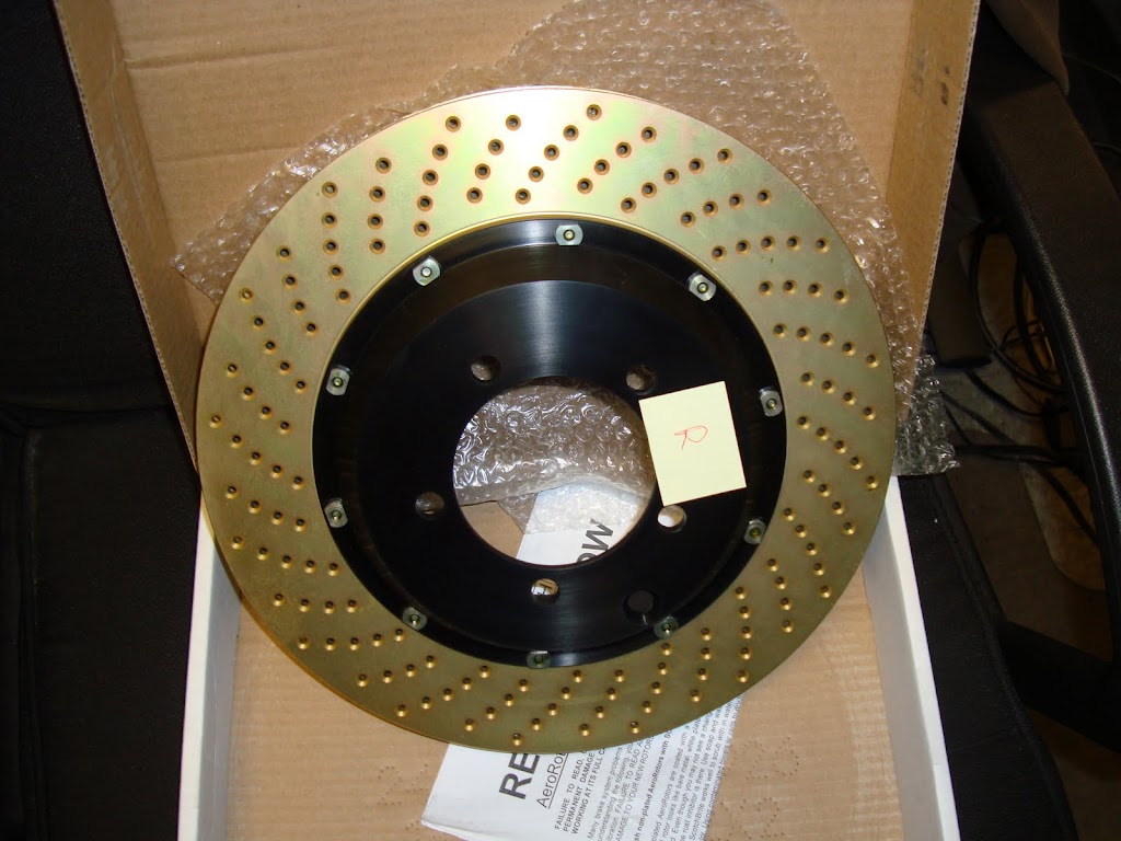

Тормоза к суппортам что были выше:

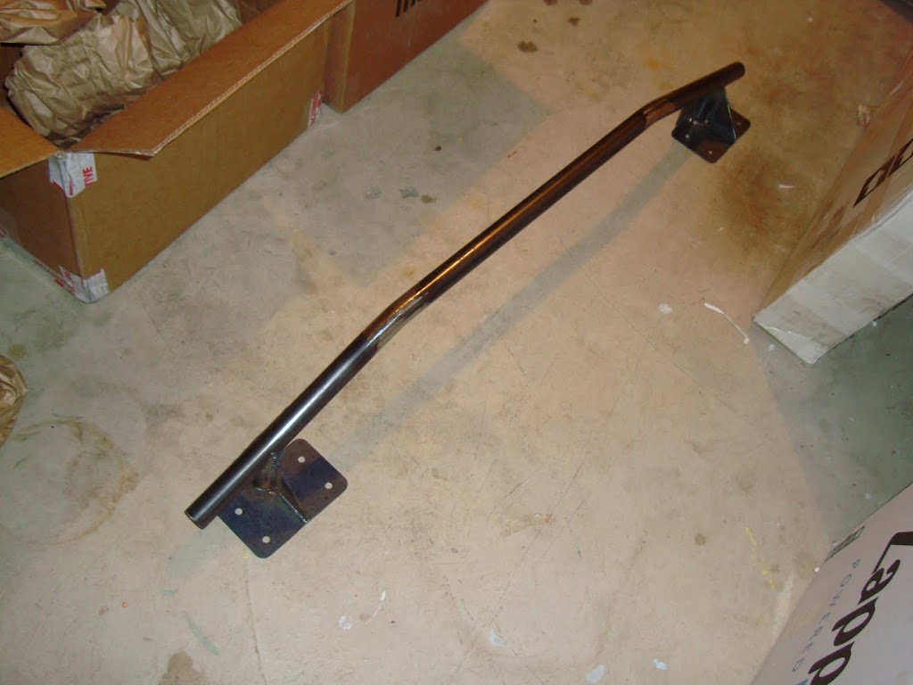

Ну и новая балка для переднего бампера... как говорится лучше такая чем никакая

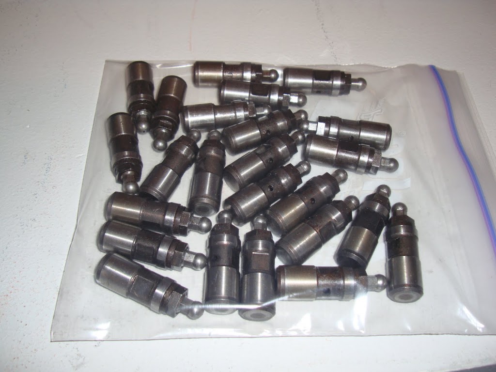

Гидрокомпенсаторы... точнее уже совсем не гидро ))

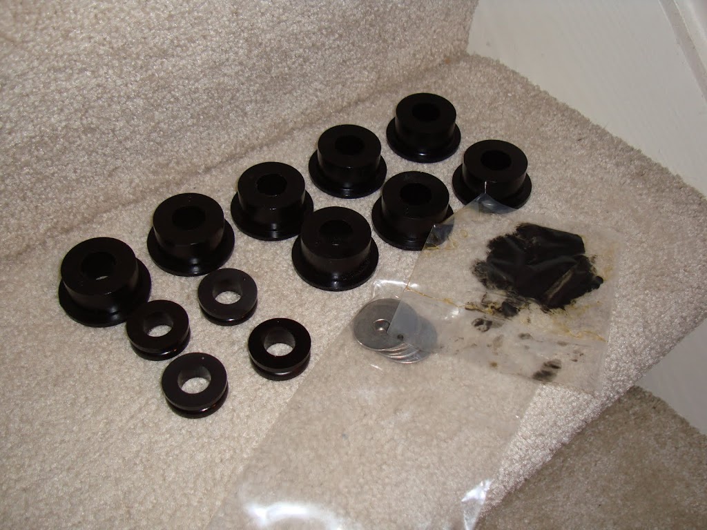

Шкивчик и т.д.:

Стас, можно поподробней про компенсаторы, что за новые формы и почему такая у них брутальная внешность - видно что конструкция усиленная, а отверстие сверху очень тонкое и на последнем рисунке непонятно что за чёрные детальки вряд, куда они устанавливаются

Юрий М, компенсаторы эти не гидро как штатные. в общем если крутить 8+ тыс то лучше такие поставить так как штатные гидрокомпенсаторы могут того... в общем ничего хорошего не будет
А черные штуки это полиуретан в задний дифф... цены в сша? ну это я могу конечно делать впринципе.

Эти жесткие толкатели конечно вещь нужная при работе свыше 8400, но выставлять зазор - геморой. Так еще информации по зазорам нет никакой. Выставляешь 0.1мм все равно гремят. Поставили хундаевские гидрики, тишина.

Tech, при 0,1 стучали? Странненько... Тест-драйв (а точнее "краш-тест") с таким зазором на ходу не проводили?
