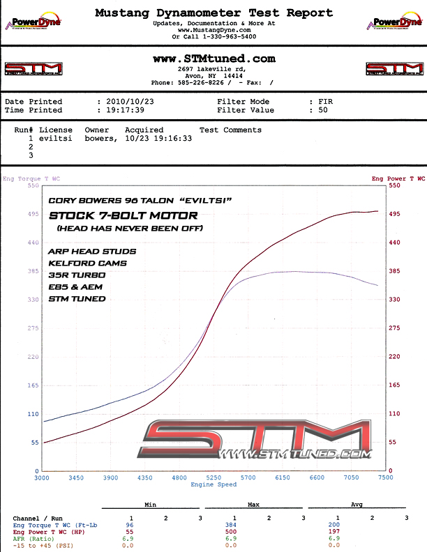

Эвоводы говорят что ломает эти шатуны именно крутящий момент, а точнее его резкий прирост т.е. главное делать чтобы момент на графике наростал плавно, а не "шишкой". Достигается это через управление бустом.
Вот это рекорд сток 7-болт низа

Это уже секреты настройщиков, по графику надо смотреть. График выше-хороший пример плавного прироста момента, а вот при такой форме графика выдержит только ковка
Регулировать это можно и углом и наддувом, рекомендуют наддувом.
