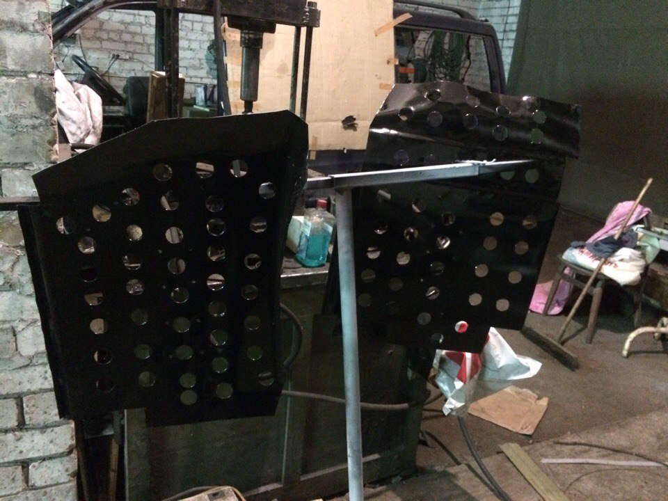

подшаманил коробас новые пластины и тд работает идеально
,а заодно и подрамник теперь на железных втулках ,осталось большой поменять
