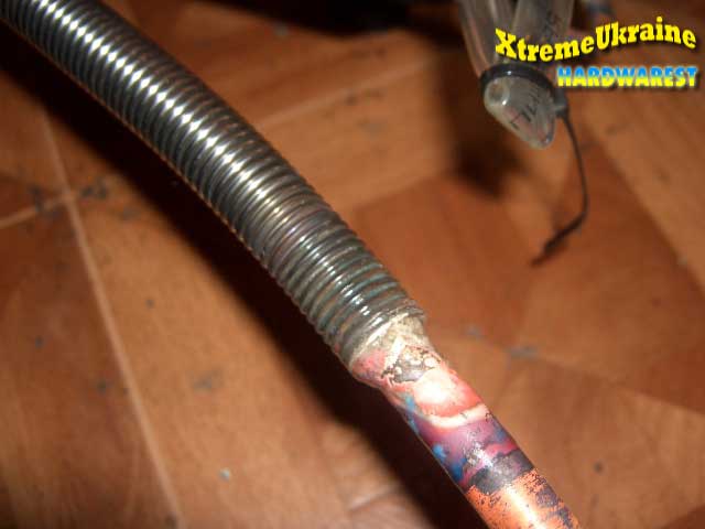

Ребят, маюсь кондиками и про трубки могу советовать.
Брать трубу от кондика, держат большое давление.
Нагнетание 12 трубу и обратку 9, можно даже 6....
Вальцевать вальцовщиком, но это понятно... Брать дорогой смысла нет. За 50$ можно взять неплохой вариант. Он держит сезон установки кондиков, а для личного юзания вообще вечный.
Короче если что спрашивай. А вообще могу растолковать сварку.
Жженую и мягкую - отказать... Для 12 юзать трубогиб стоит 4 $
Добавлено через 4 минуты
Фиттингам без резъбы - отказать, их соединяют методом пайки, такое содинение надежно только в статичной (неподвижной) системе крепления, что в машине реализуемо крайне сложно.
Машина "живая", она шевелится во многих плоскостях практически постоянно.
Как работает компрессор видел... Трубу колбасит сильно и монотонно, машине и не снилось... Короче юзать серебрянный припой, стоимость 6$ прут + можно паять к стали.
Вот как я паял к стали:
p.s. Как раз резьба с вальцовкой на статике хуже... Это так бесплатный совет холодильщика :-)

Старый 10.01.2008, 17:06   #8
я как монтажник РЭА 4 разряда военного завода ( ) тоже сильно сомневаюсь в том что пайка не держит вибрацию и прочее, но видимо не зря в регламентах по спорту и тд топливные магистрали авиционного типа

Старый 10.01.2008, 20:05   #10
Hardwarest
Аватар для Hardwarest
Регистрация: 04.08.2007
Адрес: Одесса. UA
Авто: Mitsubishi Eclipse G2 non stock (была европейка)
Сообщений: 1,809
Hardwarest: а почему отожженой и мягкой отказать?????жженая слабее...
внештатной ситуации близкой к аварийной - резкие толчки и перегрузки... резьбовые соединения
Прошу не путать... Я могу показать фото как вальцовку вытягивали... Пайку порвать не возможно! Прошу не путать сварку стали итд... Медь если правильно запаяешь по крепости такая-же.

Старый 11.01.2008, 05:00   #13
Hardwarest
Адрес: Одесса. UA
Сообщений: 1,809
Короче вот для масштаба...
Фото ТЫЦ!
12 и 9 труба... Линейка для масштаба.
Обратку можно и 6 кинуть, думаю пропускной хватит с головой или вообще в стоке оставить.
Вот не могу понять... Что и зачем там паять... Кинуть цельный кусок с фитингами на армированные шланги и радоваться жизни...
p.s. Я юзаю дюймовую, просто так легче их называть (6, 9, 12, 18 и.т.д...)
